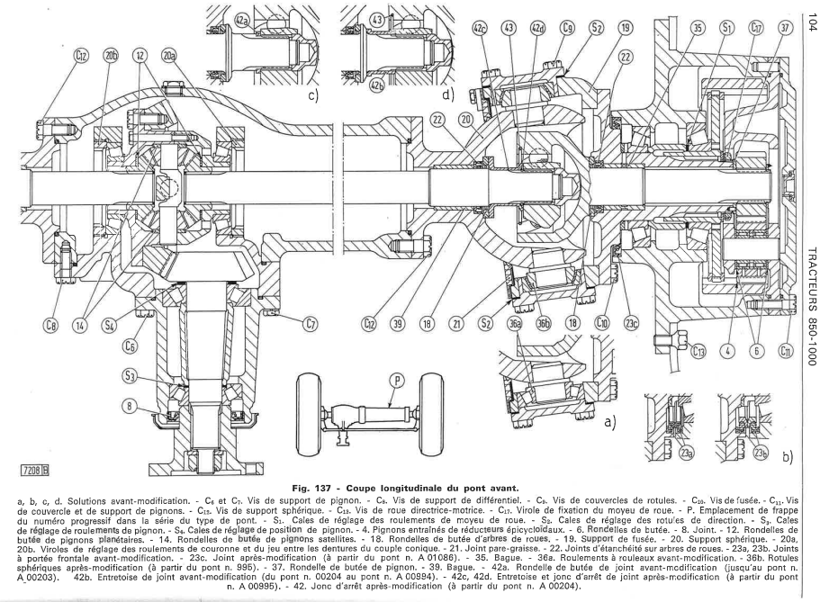

je recherche la référence de la pièce numéro 11 entourer sur le schéma ci joint.
Compliqué pour sortir les 2 demi arbre du pont avant. toujours pas.

Bonsoir Hubert, c'est pas la 36b, rotule sphérique? Il n'est pas identique le pont;c8 sur ta vue, c'est c10 sur l'autre?
Re: refection someca 940 dt
J'ai un pont avec les croisillons, ton schéma c'est un pont avec les billes, pour moi ce n'est pas le même montage sur les pivots. Après je peux me trompé je ne suis pas mécano.

Je suis allé chez mon dépositaire, la vue on ne la pas trouvé dans le catalogue, ni même dans les micro-fiches diapo du rétro-projecteur ( à l'époque on faisait comme celà).
Par contre j'ai la vue globale , version que tu n'as peut-être pas. Bonne chance.

Ce n'est pas le même. Celui que j'ai c'est les dernier pont année 1978 1979 je pense identique au dernier soméca 1000
merci pour la réponse.
je n'ai pas le même axe de pivot au niveau du berceau

tu as le dernier pont de cette série voir 1000 SUPER ou 850 SUPER
si ma mémoire est bonne il doit s'agir des pivots garni de téflon
Oui c'est ça, justement il me restait un bout de Téflon sur un pivot. Je recherche cette pièce. Je ne trouve pas la ref.

tu as essayé lea page du 1000 SUPER ?
je vais regardé
