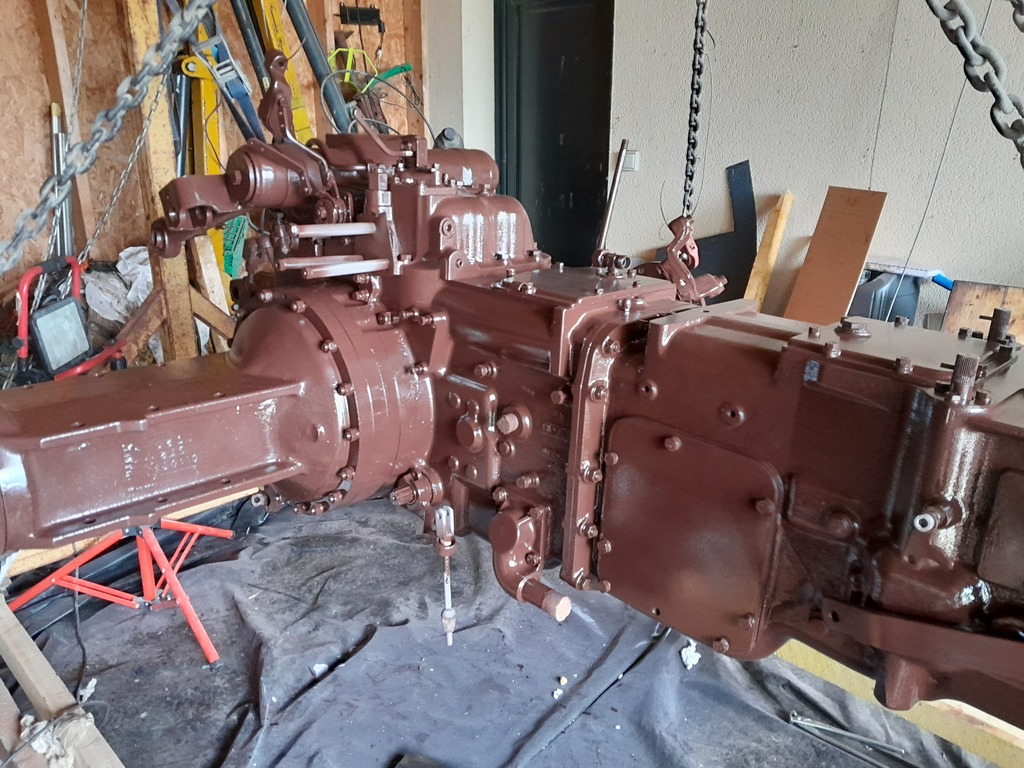

Bonjour, après sablage, passage d'une couche de primaire et 2 couches de peinture

il va etre magnifique :super: :super: :super:

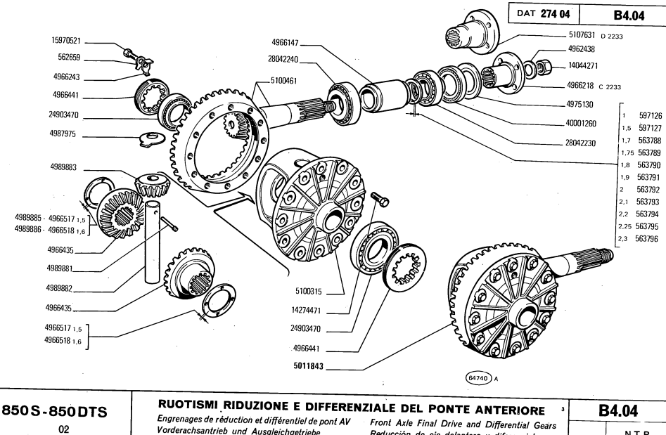

est ce que quelqu'un aurait la fiche et les référence de pièces sur le pont avant à croisions des 940 et 1000 année 78/79.
J'aurai besoin des réf des joints spi. j'ai déposé les satellites et enlevé les axes pivots.

Bonjour Hubert,

la référence indiquée est la fiat maintenant tu peux identifier un joint spi comme un roulement :
diamètre inférieur x diametre extérieur x largeur
