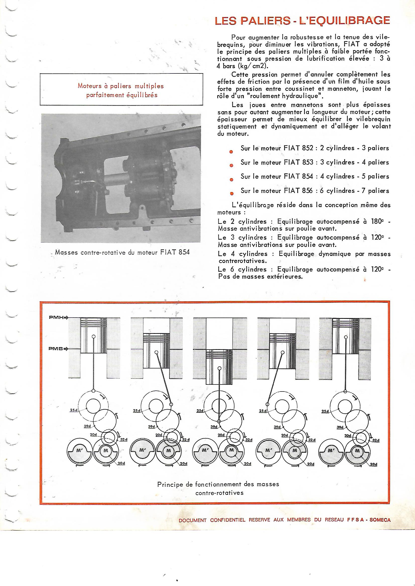

Bonjour a tous le moteur de mon someca 550 fait vibrer le tracteur, plus j'accélère plus ça vibre.
D'après mes recherches cela proviendrait de l'équilibreur/masse contre rotative. J'entends du bruit dans le bas moteur quand le moteur tourne « clong clong».
Je vais donc attaquer la démonte du bas moteur néanmoins je sollicite votre aide pour savoir comment se répare l'equilibreur ou alors où le faire réparer.
Merci a vous

Re: Moteur someca 550 qui vibre
masses contre rotative sur un 550

Message non lu par Som550 »
Oui nickel sa me fait encore plus d'informations, mais au niveau de la réparation sa se passe comment ?
tu es obligé de déposer le carter et donc d'écarter le train avant
Yes mais sa je l'ai déjà fait ces vraiment a partir du moment bouble carter es déposer bau niveau de la réparation des masselottes comment on s'y prend ?
normalement non tu dois arriver à les écartés suffisamment
éventuellement tu mets un bouchon sur le tuyau d'aspiration
Ok merci car il gêne pas mal pour descendre le carter je suis obligé de le passer en biais du coup pour caler les masse contre rotative j'ai peur que sa gêne mais je vais essayer comme ça en mettant un bouchon
le calage se fait une fois démonté avec des piges
tu verras lorsque tu auras démonté
