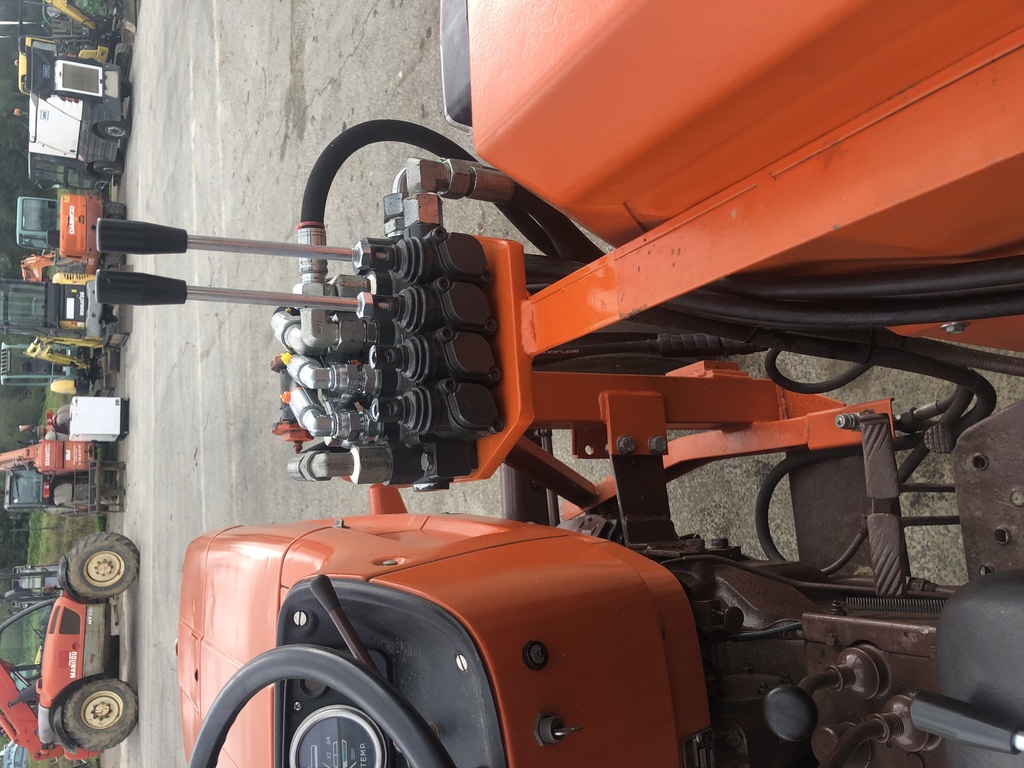

Le broyeur à la livraison et le montage du nouveau distributeur et des push-pull

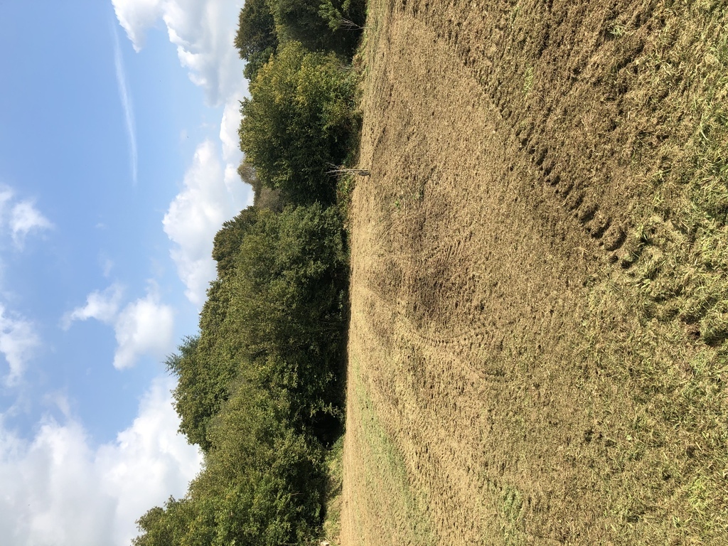

Des photos du terrain que j’ai nettoyé
Re: Broyeur accotement DELEKS LEO 160
Une fois de plus , bravo! Comme à l'habitude, travail soigné.
Merci pour les photos comparatives.

Quel boulot !! Bravo ..
Le résultat est sublime !

oui flo c'est bien le léo 160 sur un someca 640
montage d'un distributeur 4 élément : trois doubles effet et un simple effet et 4 pushs pull pour l'alim du broyeur
ce distributeur alimente mon chargeur un SE et un DE et deux DE pour le broyeur
