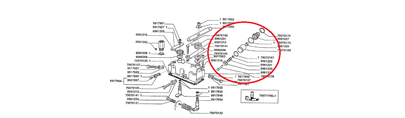

Il s'agirait de la soupape de décharge de la pompe. Une fois le circlip enlevé, la soupape s'enlève entièrement.
(ce qui est entouré en rouge).
A voir si c'est un joint de cuit ou l'ensemble à changer...
