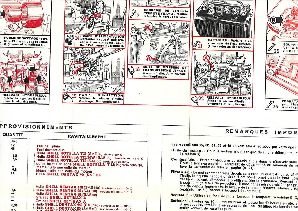

Update : j'ai trouvé finalement le bouchon de vidange hydraulique, si c'est bien une huile rouge, ce n'est pas ça qui fuit mais une huile jaune
Messages : 9776
x 206
Re: Question hydraulique
dans ce cas tu regardes le niveau boite pont fig 18
si il manque de l'huile le constructeur préconisait de la SAE 90
il y a eu peut etre une inversion de qualité celle ci me parait plus fluide

J'ai trouvé ça chez feu vert, ça a l'air d'être ça. Par contre il faut combien de litres pour faire le "plein"? Parce que c'est vendu par 2l là.
Messages : 9776
x 206
il va 14 litres mais avant d'en rajouter il faudrait savoir ce qui a été mis
celle de la fuite me semble etre beaucoup plus fluide que de la SAE 90 (85w90)
il faudrait poser la question a celui qui te l'a vendu
