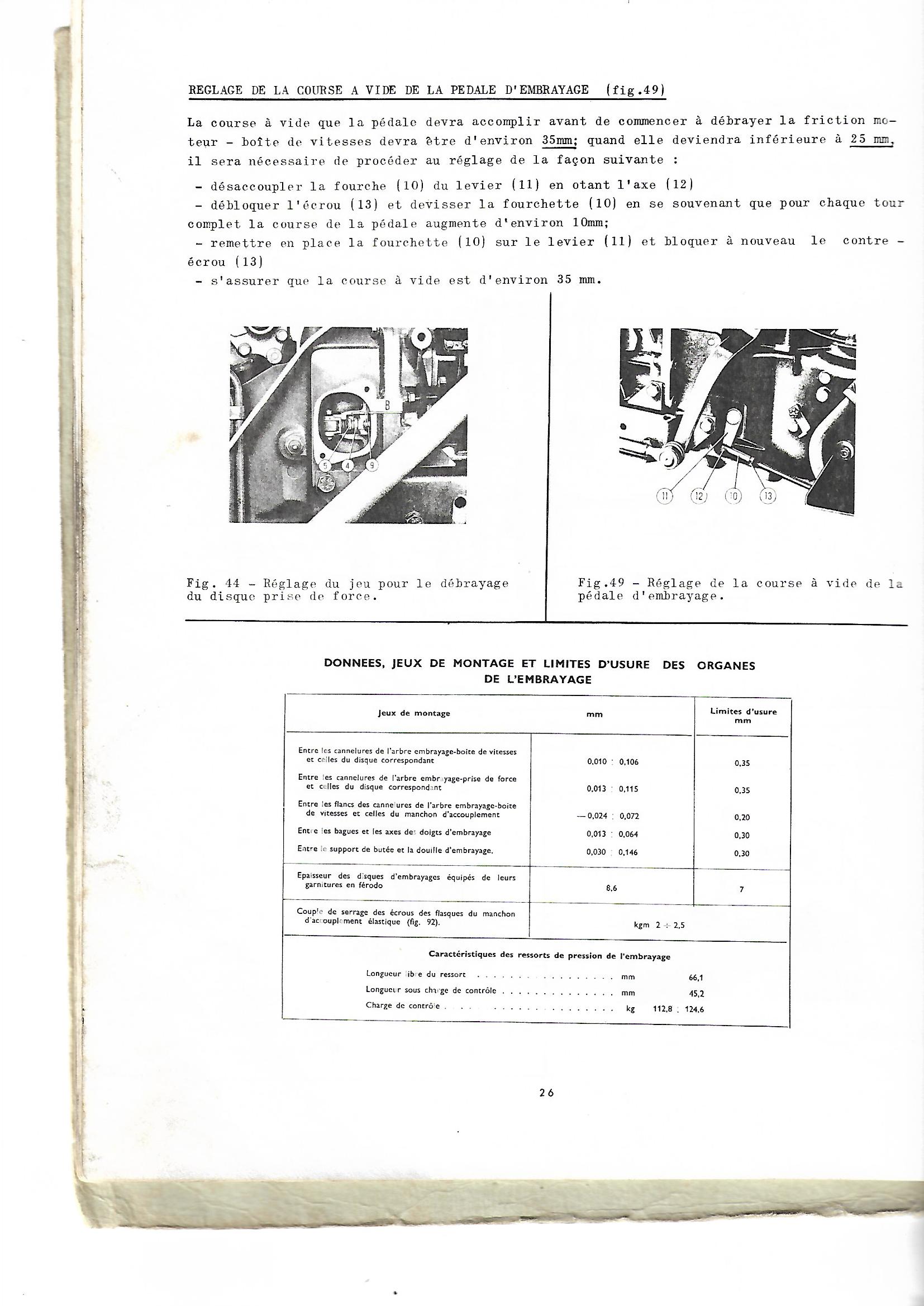

J'ai un fiat Someca 415, L'embrayage semble rester collé, il m'est impossible maintenant de passer les vitesse sans entendre les pignon acrocher. Comment vous en vous en êtes sortis ?
j'envisage de sortir l'embrayage. Mon 415 a 4400 h, il tourne comme au premier jour sauf ce probleme.
merci à vous

avant de démonter il faudrait savoir :
le tracteur est resté sans tourner un moment ?
ce n'est pas un doigt qui est cassé ?
ou la butée ?
tu ouvres la trappe sur le coté
ci joint fig 44

trappe d'accès (tu n'oublies une présentation et une photo du tracteur)
Capture d’écran 2021-11-21 145019.png (444.28 Kio) Vu 11553 fois
Capture d’écran 2021-11-21 145134.png (208.85 Kio) Vu 11553 fois
