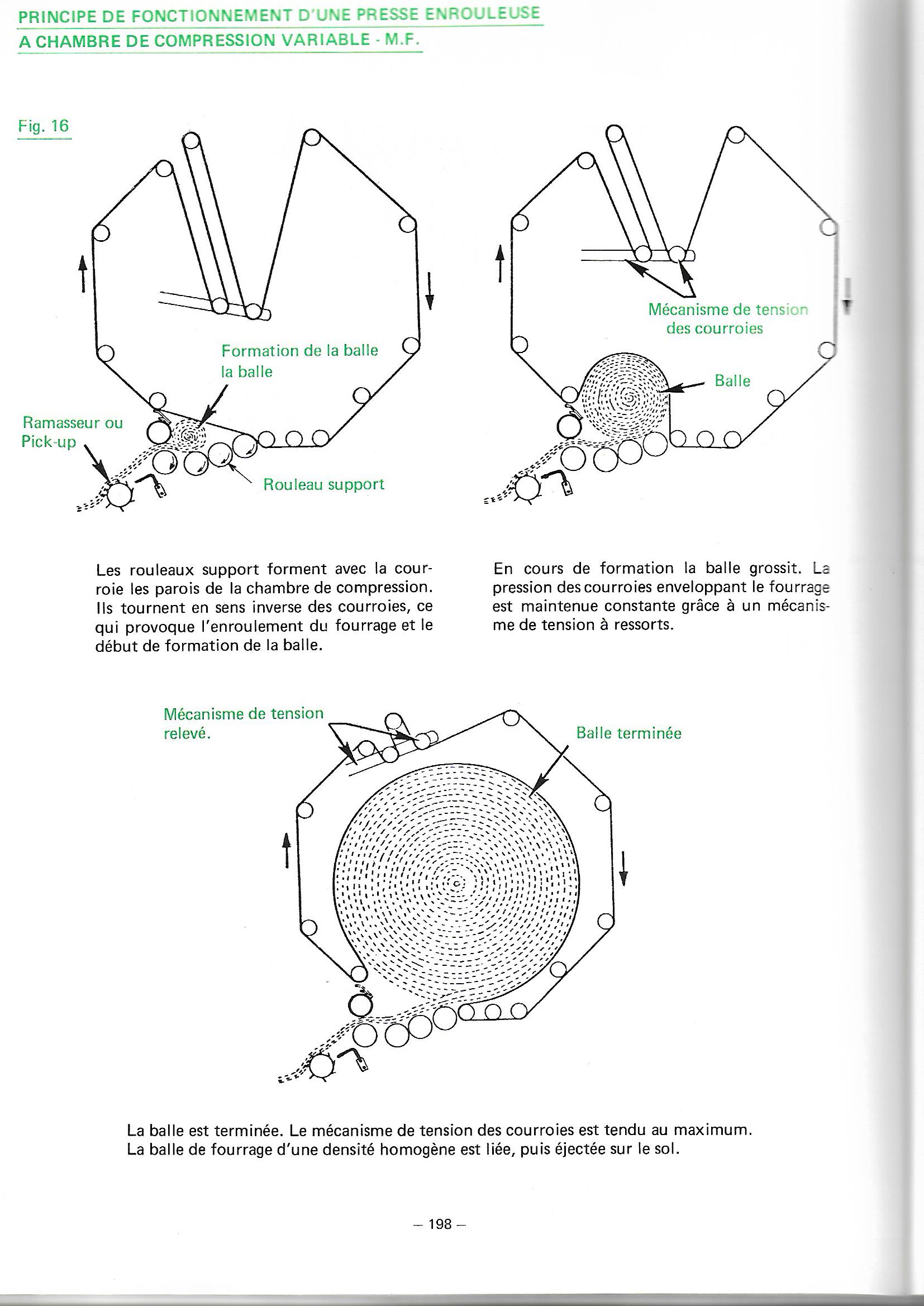

Messages : 10280
Re: Help Hesston 5700
fonctionnement des premiers round-baller les rouleaux de bas peuvent avoir un tapis
