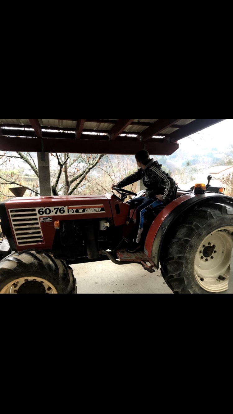

Me voila de retour pour un petit renseignement , je souhaiterais mettre un chargeur sur mon Fiat agri 60/76 4 roues motrices mais je n en trouve pas .Est ce que quel qu un connait si il existe des compatibilités avec d autre série ? ( exemple est ce que un bâti pour une série 66 par exemple pourrait convenir )
Merci pour votre aide

J ai vu sur le site https://www.smafaucheux.com/ que le bâti du chargeur est le même sur la série 60/66-70/66-80/66 que sur la série 60/76-70/76-80/76 par en quatre roues motrices fruitiers .
Si quelqu un en a un quelques cotes et des photos me seraient bien utiles pour essayer de le fabriquer moi meme car je n arrive pas a en trouver d occasions .
