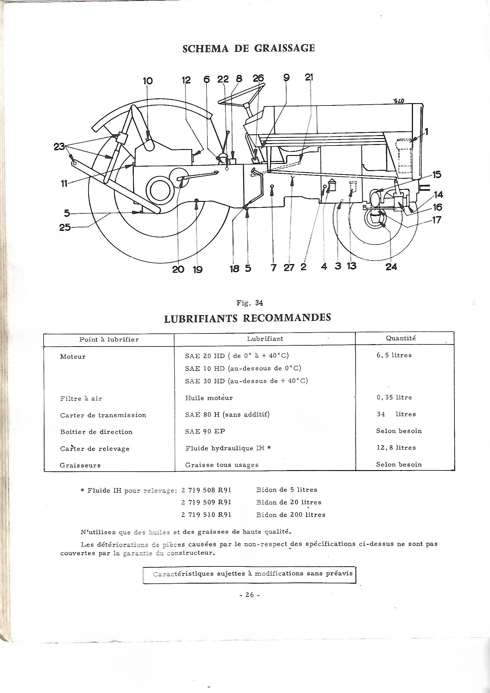

Voici 2 photos de la bête avant restauration (c'est un 8 + 2 ), normalement je la récupère le week end qui arrive : Je pense que je vais refaire le support + filtre a gasoil car je dois nettoyer le réservoir et j'aime pas la tête du filtre a carburant : Peut on me dire pourquoi il y a des 423 avec double filtre et d'autre avec un seul filtre ? type de pompe injection ?
(je pensais à ce style :https://www.agrizone.net/filtre/filtre- ... Z000516043)
Ensuite il y a plusieurs type huile
Huile moteur : 6.5L : quel type ?
Huile transmission: 34L : quel type ?
Huile hydraulique : 12.8L : quel type ?
Filtre à bain d'huile : 0.35L : même que le moteur ?

c'est un AGRIOMATIC
tu as regardé les lumières de chaque coté de la boite ?
il faut savoir que ce 423 n'a pas de prise de force indépendante
je te mets les lubrifiants conseillés

Re: IH 423
données constructeur (si tu as besoin de renseignement j'ai à peu pret tout sur le 423)
