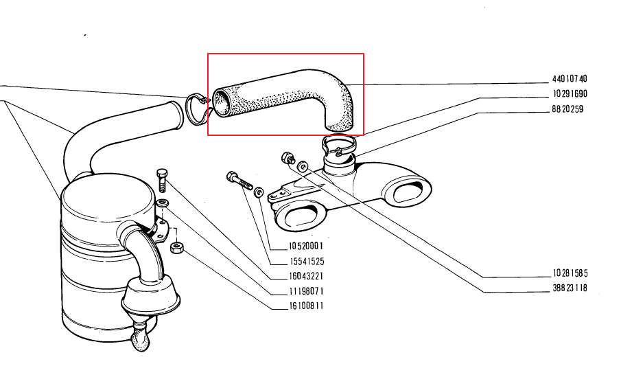

Messieurs d'habitude j'arrive à trouver les pièces mais savez où je pourrais trouver la durite d'admission d'air 44010740 car mes recherches sur internet sont KO.
Il y a sur agrizone mais épuisé et il semble que personne n'a la référence disponible....(https://www.agrizone.net/moteur/refroid ... escription)

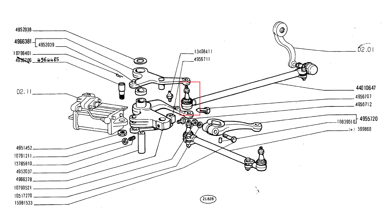

De plus en faisant l'avant du tracteur je me suis rendu compte que la rotule entouré en rouge était KO.
Je sais que je n'ai pas la direction assisté mais c'est la rotule qui vient de la barre du volant qui est logé sous la batterie.
Pouvez vous me dire où trouver cette rotule et savoir si elle est vissée ou si c'est une durite avec une barre ?

pour la durite c'est la meme que le 650/750 si tu ne trouves pas cette pièce tu as plusieurs possibilités :
tu la répares avec du chaterton en mettant plusieurs couches
tu vas avec la durite chez ton concessionnaire local si tu tombes sur un magasinier "dynamique" qui va te trouver l'équivalent
tu vas chez un grossiste de pièces détachées auto / camion ou dans une casse poids-lourds
il faut parfois la couper par ce qu'elle est trop longue
pour la rotule normalement elle n'est pas visser il faut prendre l'ensemble
souvent pour les rotules de direction il suffit de trouver une avec le meme cone de couper sur la barre
et de re souder c'est une solution

Merci pour l'information mais c'est pas très intelligent ça .... avec les différent systèmes de rotule il aurait pu faire un système que tu peux changer....jj a écrit : 07 août 2021 13:11 souvent pour les rotules de direction il suffit de trouver une avec le meme cone de couper sur la barre

Pour information la durite d'air (suite à un appel) et à nouveau disponible.
J'en ai profité pour prendre une barre à trou et aussi 2 goupilles pour les bras de relevage au niveau de la jonction avec le système pour monter les bras car ils sont plus que fatigué
