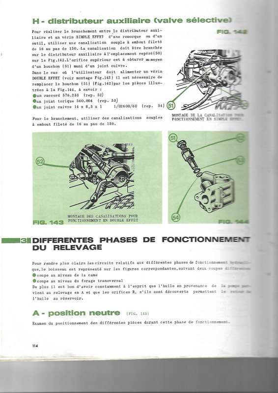

Re: pression distributeur Someca450
cheminée ref 52 pour le mettre en D.E.

salut !
merci, cette fois je crois que c'est clair. y a plus qu'à commander et installer (j'aurai d'autres questions à ce moment là...)

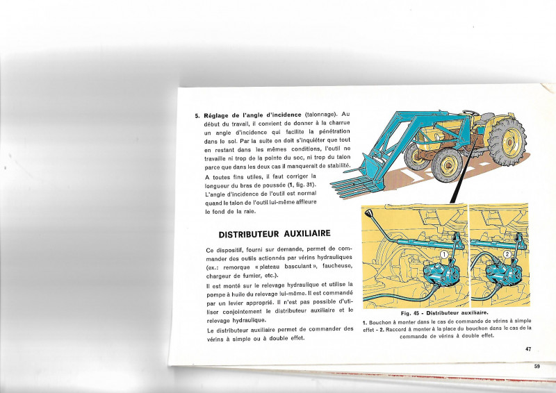

par contre, je comprends pas bien le montage d'origine :
c'est cablé jusqu'à la prise arrière, mais à la place de l'adaptateur il y a un boulon ?
effectivement quand j'appuie le levier, ça bloque contre le tuyau j'ai l'impression...
un boulon avec un joint !
quant les tracteurs arrivaient en concession le double effet était mis et l'on remplaçait le tuyau par un
bouchon pour le mettre en simple effet
et souvent ce tuyau + la cheminée partaient à la poubelle !

tu regardes si ta manette est bien positionnée
En ligne
Messages : 10023
x 218
livret 450 roumain avec le levier

salut, nouvelle question pour installer le DE...
à la place du tuyau rigide, il faut un flexible. mais savez vous les caractéristiques, pas de vis, diamètre ? j'ai mesuré à peu près 70/80 cm de longueur, mais si quelqu'un l'a déjà fait peut être qu'il aura des références plus précises...
merci !
Messages : 3338
x 283
x 200
Salut, tu fais sertir dans un garage sur un flexible hydraulique de 3/8", tu vises un embout mâle de Ø 16 x 1,50 mm(le pas) et tu mets un joint de cuivre de 16 et à l'autre bout une prise à visser ou à bille.

Moi j'ai fait ça :
viewtopic.php?p=32729#p32729
pour les référence sur agrizone.net :
flexible : AGZ000525209, coupleur 1/2 femelle : AGZ000505952,raccord 16*16 : AGZ000494070, raccord 16 * 1/2 :AGZ000440804
il faut aussi le raccord spécial double effet mais je pense que tu l'as , et des joints cuivre
