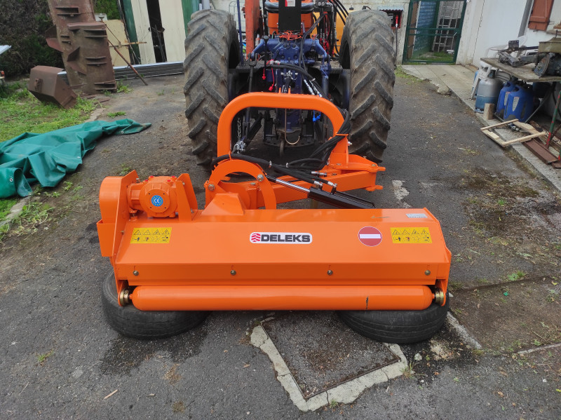

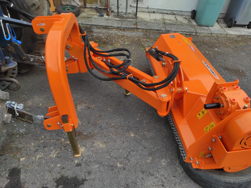

Salut à tous,
Voici le liens du matos : https://www.deleks.fr/fr/p/107/broyeur- ... ier-deleks
Bon je peux pas encore faire de retour dessus mais il est arrivé :
Déjà , le transport laisse à désirer ... pas mal de griffes il faut que j'appelle le SAV mais ils sont connus pour avoir un sav un peu lent et je confirme.
On était sur l'étude d'une autre machine et honnêtement si il y a pas un mieux la semaine prochaine pour la prise en compte je pense que ce sera mort pour deleks
En plus aucune information pour le montage , tu prends les photos et tu te démerde :rougefaché: car tu as une notice mais avec la vue éclatée qui t'aide pas vraiment pour le montage.
De plus je trouve débile de pas avoir une pauvre vidéo qui prendrai pas plus d'une journée à faire pour le montage et de fournir sur le site le document d'entretien en pdf,....
Comme d'habitude chez deleks il faut repasser derrière et tout bien resserrer mais bon une fous tout ça fait c'est OK :super:
Normalement on test ça demain

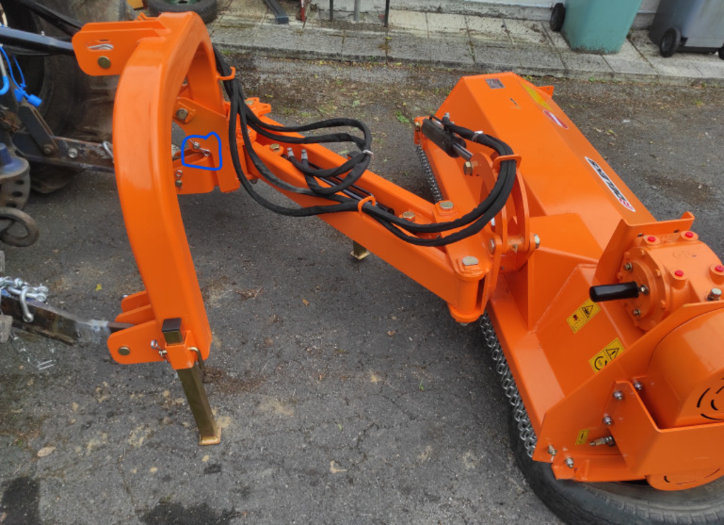

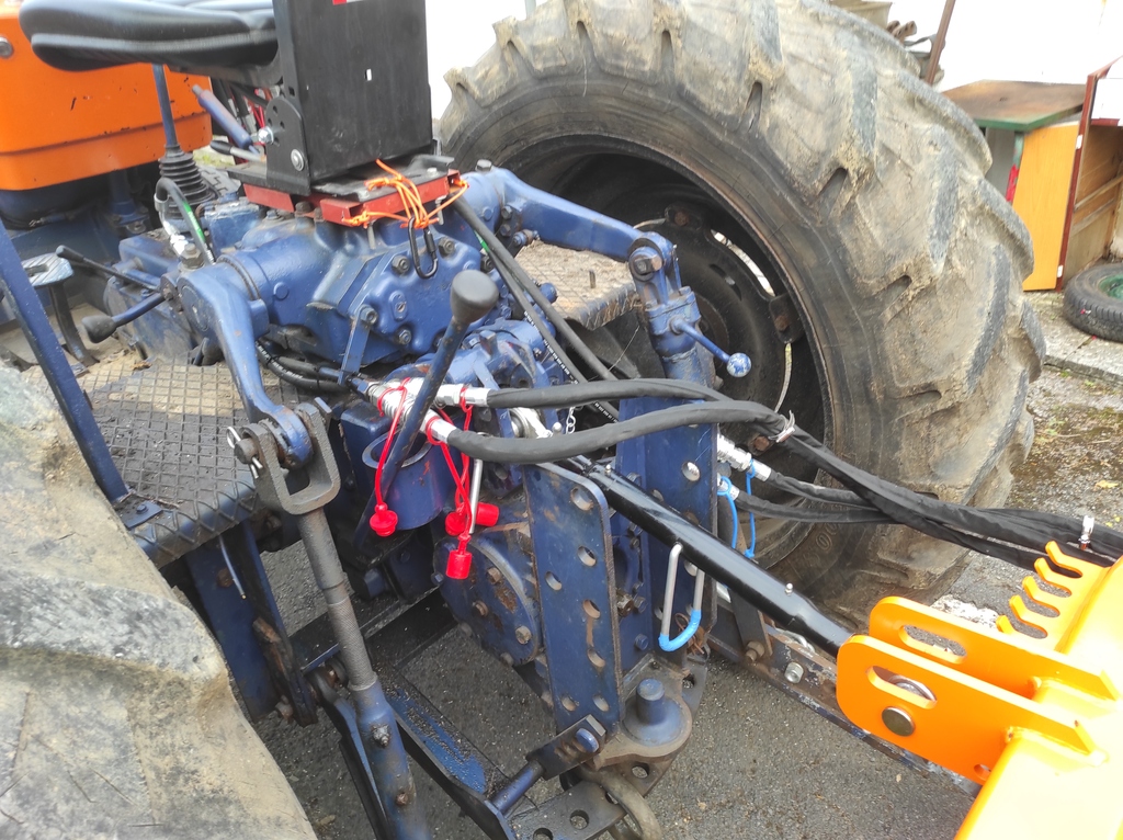

jj a écrit : 10 juil. 2021 08:56 tu as meme un trou oblong au niveau du troisième point = stabilité
Merci pour cette information mais c'est quoi et comment on s'en sert s'il te plait ?
Niveau boitier ok j'ai vérifier de suite ainsi que tous les serrages , par contre il y a un trou pour le niveau , un trou pour la vidange et un trou pour le remplissage mais avec toutes les vis il aurait pu mettre une couleur différente ou au moins l'indiqué dans la notice ....

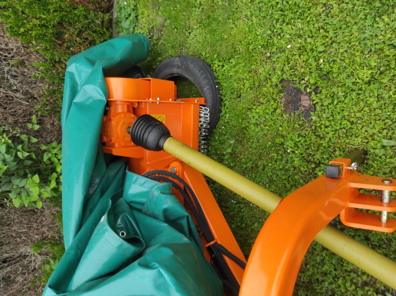

Pour le cardan il ressemble a un cardan normale avec des 2 coté des tête pivotante , il fait 1M80 de base , on a du coupé 5-6 cm pour que ça passe.
Le double effet fonctionne nickel !

une photo après passage :

pour bien utiliser le trou oblong du 3ème point : tu positionnes le broyeur à plat et tu mets le troisième
point du tracteur au milieu comme cela il se corrigera tout seul
quelle sécurité tu as ? cardan ou broyeur

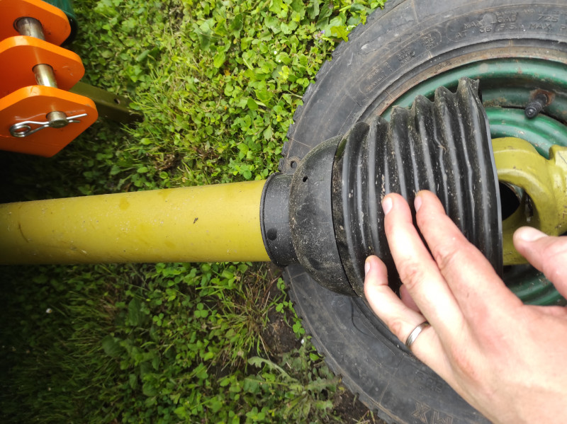

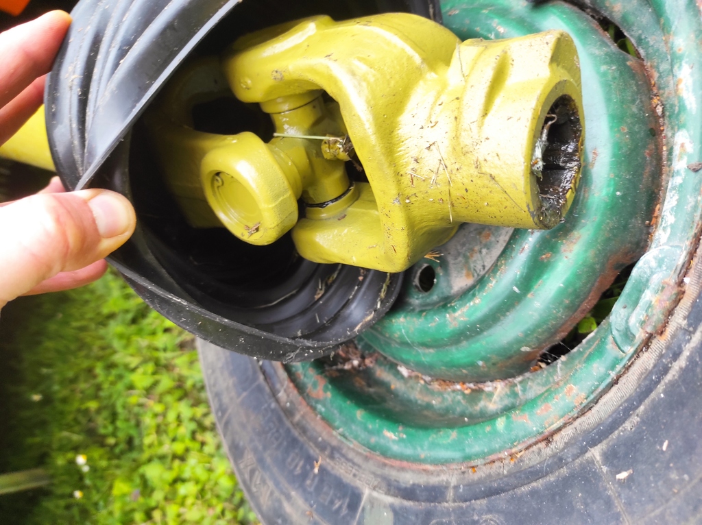

Voici le cardant :
Messages : 10321
Re: Broyeur accotement DELEKS LEO 160
il n'y a pas de sécurité au niveau du cardan (tu n'oublies pas de le graisser)
tu dois avoir quelque chose qui fasse cela sur le boitier ou sur le broyeur ?

Salut Criters, Beau travail, il fait beau chez toi?
La transmission est par courroies trapézoïdales? Si oui, vérifier la tension
J'ai vu les vidéos de présentation , c'est pas mal.
le trou oblong du 3 è point, c'est bien pour plus de souplesse.

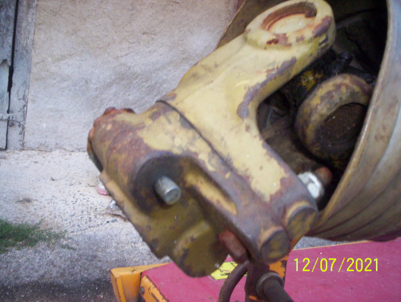

Quand tu emmanches l'arbre de pdf,il aurait pu mettre un manchon avec un boulon de sécurité de 8 x 50 qui casse quand çà force trop. Il suffit de changer l'ensemble croisillon.
En cas de choc avec un objet , peut- être que l'axe que j'ai cerclé casse?.
Attention de ne pas plier l'arbre de cardan.
Bonne suite et merci.
Capture d’écran 2021-07-12 193937.png (1.16 Mio) Vu 13208 fois
Dernière modification par jean claude 2320 le 12 juil. 2021 21:07, modifié 1 fois.
Boulon de rupture ci-dessus et trou oblong ci dessous:
Capture d’écran 2021-07-12 210238.png (20.56 Kio) Vu 13208 fois
