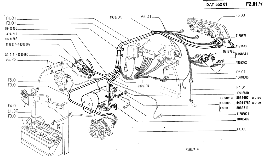

Re: Tout nouveau dans le monde du Tracteur : Someca 670
Salut Criters, voici le faisceau de 750.

Messages : 10201
la différence entre le faisceau du 750 et du 670 le premier a un alternateur avec régulateur a part le
670 a une dynamo

Messages : 10201
je te mets aussi le faisceau du 715 la résistance de démarrage RP correspond au 670

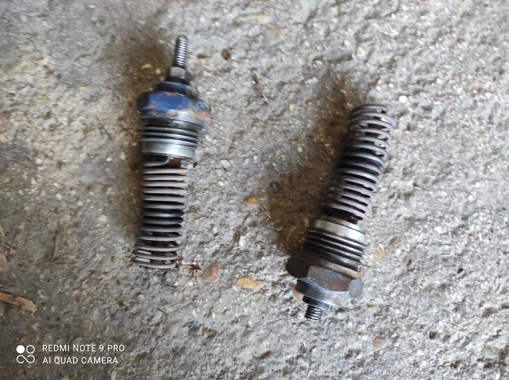

Voici les bougies d'origine qui fonctionnent en plus.
Par contre c'est normal qu'elles prennent feu ?
