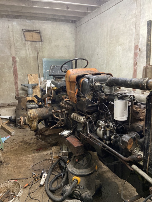

Démontage pour restauration

tu n'as pas eu trop de mal à démonter les marche-pieds ?
Steven someca
Messages : 26
Enregistré le : 15 mars 2021 00:00
Re: Nouveau membre restauration someca 670
Message non lu par Steven someca »
Oui un peu car les visses était complètement maqué
Messages : 10239
c'est toujours le cas tu devrais mettre des vis avec un tete de clé à laine
comme tu as fait le dur personnellement je ferais les freins
les disques sont regarnissages le prix n'est pas tres élevé
ATTENTION les trompettes sont lourdes
je te mets la coupe des freins

Merci beaucoup pour le schéma j’avais pensé les faire au moin je repartais sur une bonne base et ça va je suis équipé d’un palan pour les trompettes après tu ferai comment tu sablerai avant ou après les réparations
Messages : 10239
si tu sables la carcasse il faut empecher le sable de pénétrer à l'intérieur et certains endroits sont
pas protégés tel que le carter d'embrayage ext
en prenant toutes les précautions il vaut mieux sabler apres la mécanique déja une partie des joints vont
etre changer
