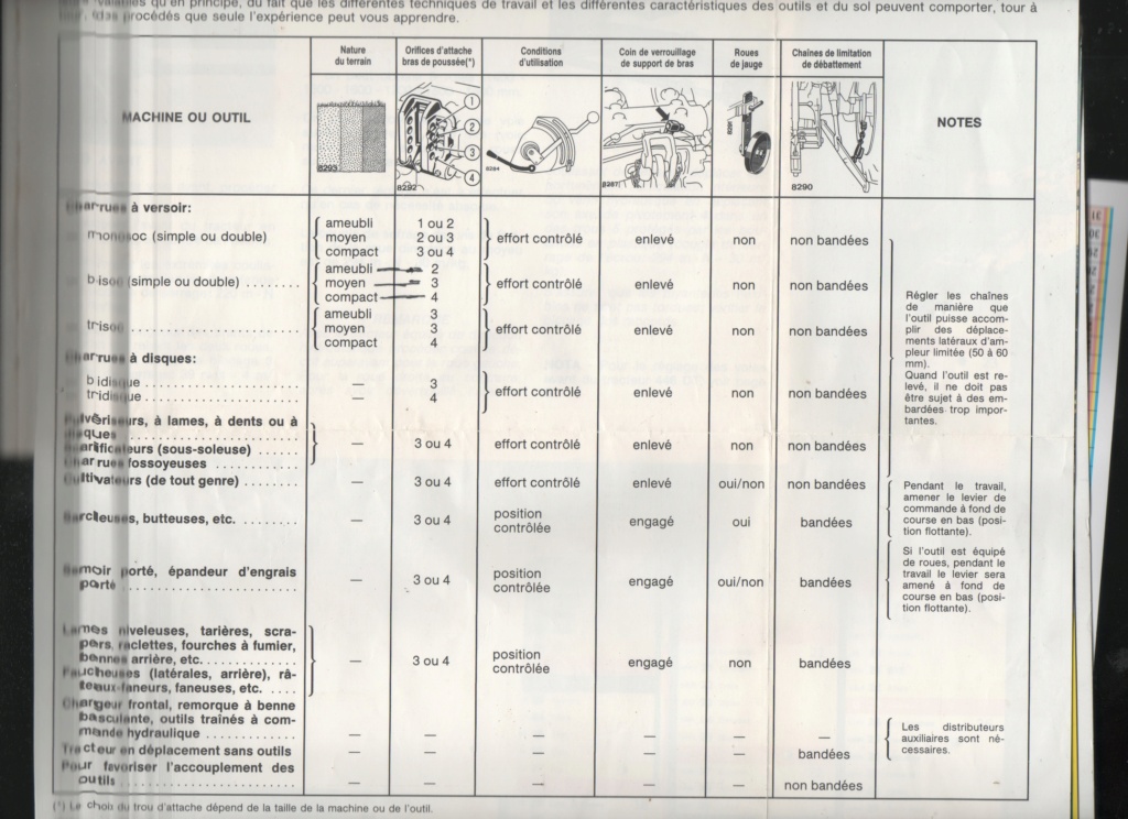

Plus le sol est dur, le 3è point tu l'attèles au trou + bas sur le tracteur.
Il faut enlever le petit coin, levier en effort contrôlé.

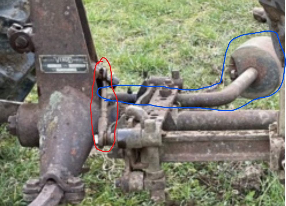

il s'agit d'une charrue Viaud VD passablement bricolé
des fois je n'arrive pas à la faire retourner

Salut Maxime,
la charrue n'est pas si mal que çà!
Peut-être que:
En bleu , le contre-poids n'est pas bien positionné, pas assez loin, faire courir le tube?
En rouge, la pièce doit fonctionner en souplesse lors du retournement , voir longueur, huiler comme tu as fais, graisser les graisseurs
Un petit tableau pour compléter pour les réglages du tracteur. ( excuses- moi, enregistrer et faire pivoter. Merci).
