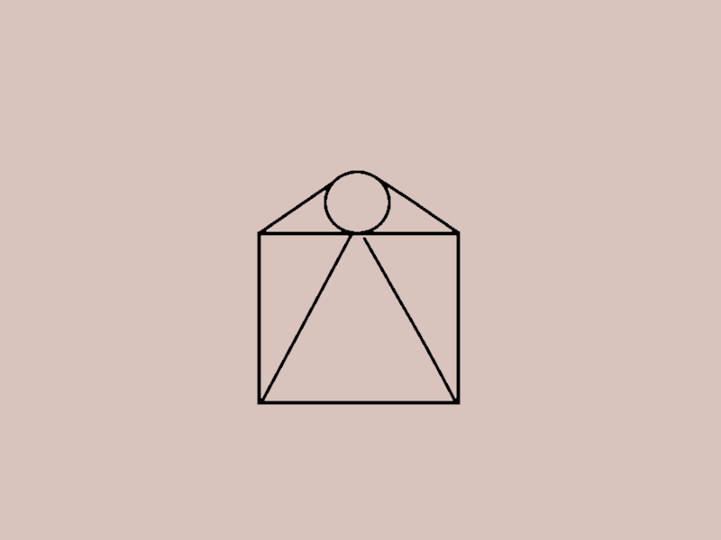

pour l'anneau pivotant, suivant l'épaisseur du tube il faut faire attention de ne pas le déformer en soudant
en plus de la soudure je mettrai un fer plat de chaque côté du tube comme ça vue de face /O\
c'est peut être pas très clair :scratch:

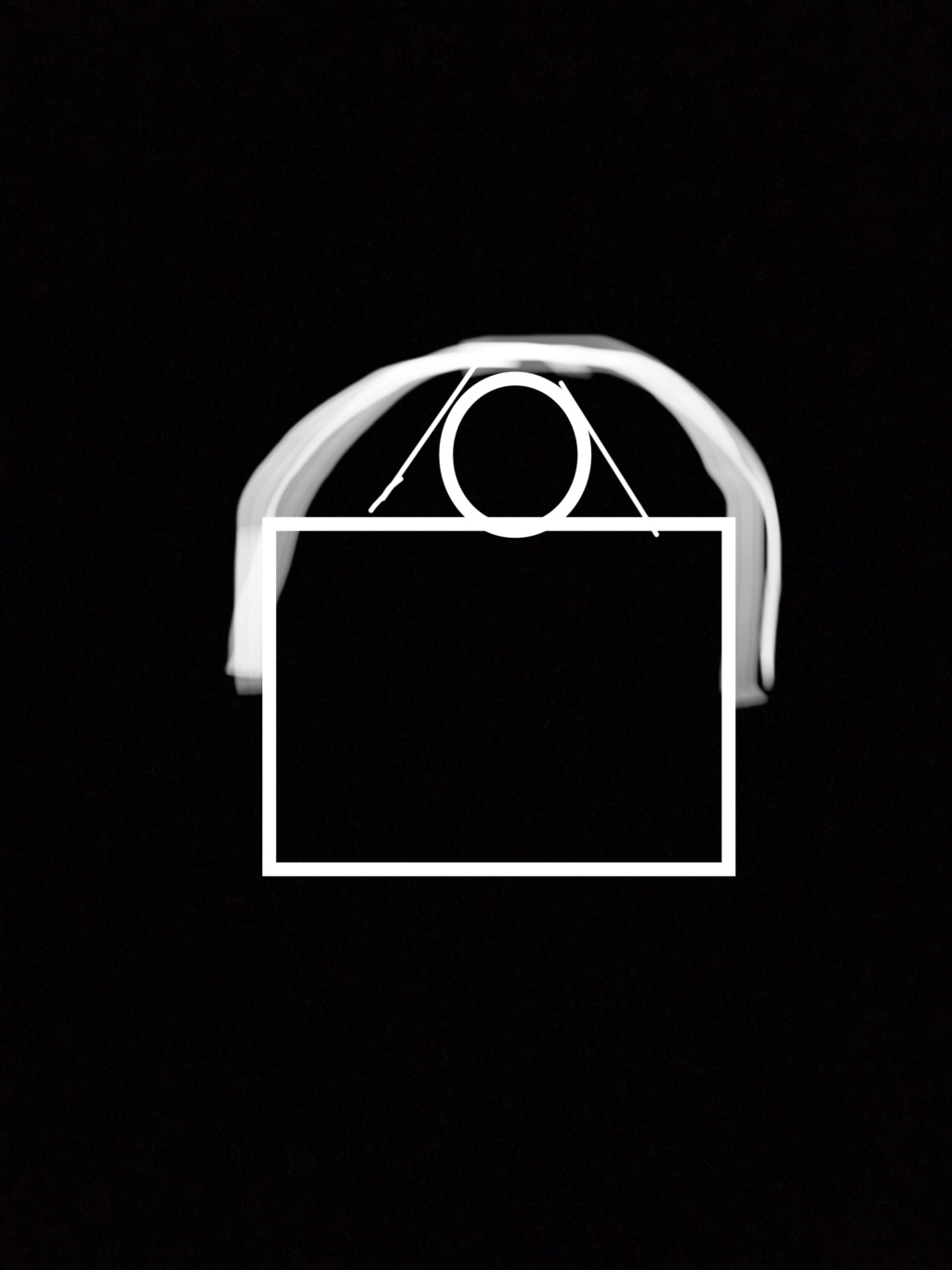

Le carré que j’utilise pour faire le timon c’est du 120x120 par 0.5mm et Le tube pour l’anneau je ne sais pas combien ça fait mais ça doit être pareil je pense. La solution que tu propose a l’air bien je pense partir sur ça en rajoutant un fer plat qui repasse par dessus encore
vous vous moquez pas de mon schéma fait sur le téléphone :lol!:

Il est très bien ton dessin pour un niveau CE1
oui 0.5 ça fait pas très épais en faisant comme je disai c'est pas la soudure qui lachera mais le carré qui va plier mais bon faudrait déjà charger !
ton idée est bonne mais peut être pas facile à réaliser
tu peux aussi mettre deux fer plat à l'intérieur de ton carré qui ferait un triangle comme ça :

Salut, por confirmer yapa, 2 fers plat mais moi je souderais le crochet dessous plutot. Après, si tu as 1 bon poste et que tu maitrises
bien la soudure, mon père avait souder un crochet sur la remorque fabriquée maison dessous et avec 8 stère de bois dessus il a jamais
bougé!!
bougé!!

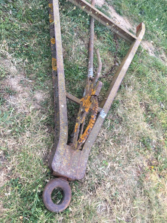

Bon ba en discutant avec un ancien agriculteur de par chez moi de ce que j’étais en train de faire à la remorque il m’a donné un morceau de flèche il m’a dit que ça provenait d’un plateau 4 roues qui était fichue il avait gardé ça et elle était en train de pourrir derrière son hangar, du coup changement de programme ça devrait être plus simple comme ça.
Re: Fendeuse sur prise de force
Tip top
tu as juste à souder ça sur ton carré et les extrémités sur ton bâti vert et là ça bougera jamais
mettre un graisseur serait pas mal à moins que l'anneau se démonte facilement
