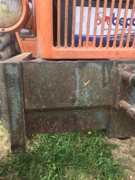

Pour les masses ce qui compte l'épaisseur et la largeur du fer plat

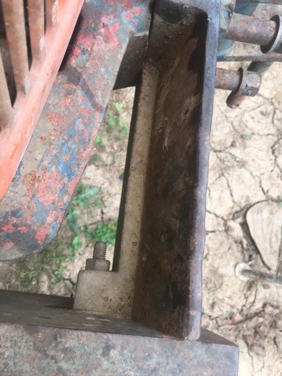

J’ai été voir le post à CHBO, j’ai déjà touché à ce réglage car j’avais un peu de jeu dans la direction, j’ai peu être trop resserré, y’a t’il un jeu minimum à laissé ?
Je ne manquerai pas de poster des photos du 850 en action Image je ne pense pas que ça passerait ce genre de masse, je vous mets des photos Image
Re: Someca 850
Il faudrait mesurer mais d'après la forme ses masses me semblent adaptées à ton porte masses...
pour le réglage de la DA d'origine c'est 1.5mm de chaque côté mais avec l'usure du petit fer plat de commande mieux vaut mettre 2mm mini ;)

Faudrai que j’essaie dans trouver par chez moi, mais avant je vais voir comment il ce comporte avec une remorque si il fait le beau ou pas Image super merci je vais regarder à ça cette après-midi essayer de corriger le tir, mais il me semble que le fer plat avait du jeu... tu pense que je peut en refaire un sur mesure ?

j'ai oublié pour ta direction tu as un niveau d'huile au maxi ?
sur le 850 c'est une jauge sur le réservoir
Re: Someca 850
C'est de la rigolade pour quelqu'un qui a vaincu des goujons de culasse pourris :lol!:
le problème c'est que le téton de la bielle est usé lui aussi mais seulement à sa base donc, pour rattraper le jeu, il faut soit réduire un peu son diamètre au niveau de la tête et percer ta nouvelle pièce en conséquence, soit faire en sorte que le fer plat pivote à ce niveau
sur mon 500 j'ai opté pour la première solution mais bon ce n'est pas non plus indispensable, il suffit de régler et tu auras de l'assistance
par contre tu auras un peu plus de flottement dans le volant, c'est le système qui veut ça, c'est impossible qu'il fonctionne sans jeu

Pour les masses, je ne suis pas trop inquiet avec tes remorques, les essieux ne sont pas exagérément déportés à l arrière surtout une, sauf franchissement ou d éventuelle montée assez forte, privilégié la seconde au pire.

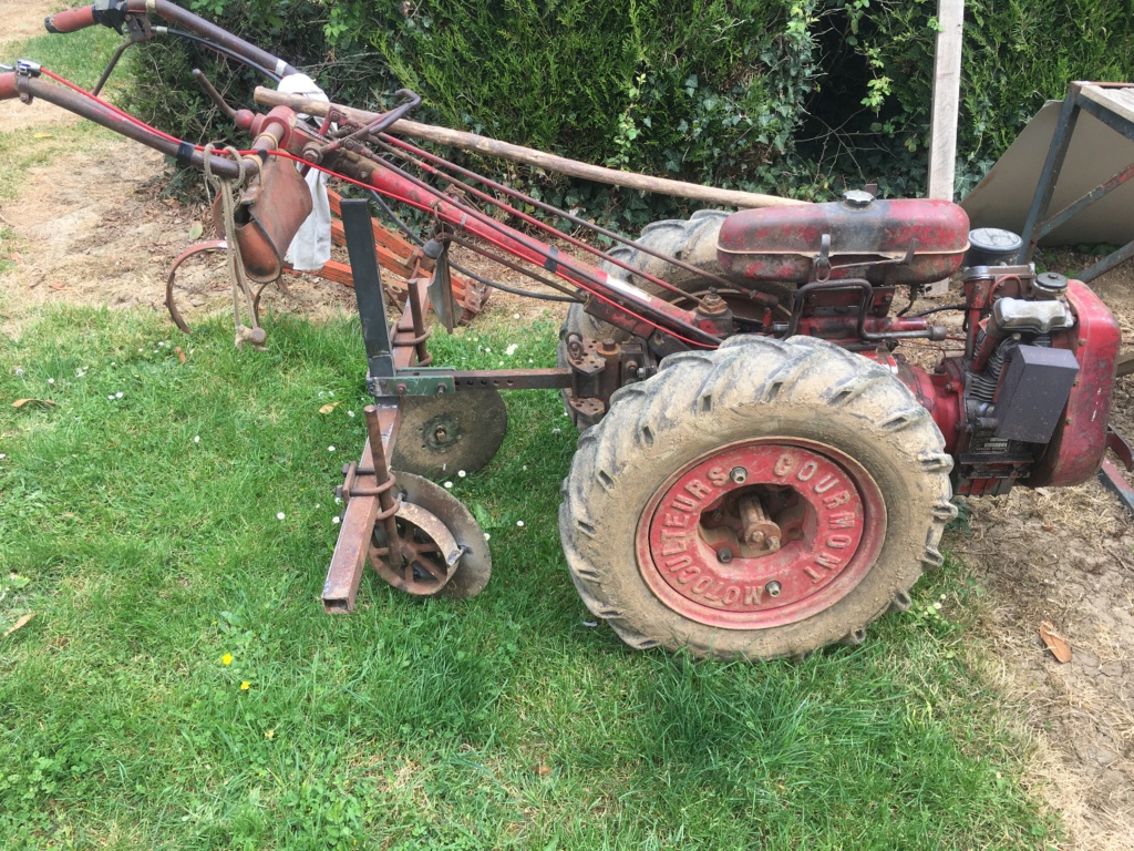

Cette après-midi c’était une tout autre occupation, petite fabrication d’une butteuse pour les pommes de terre, marre de le faire à la main Image

Pour le cabrer il faudrait vraiment être en terrain difficile avec un gros chargement ça c'est clair :o
mieux vaut charger un peu moins et faire un voyage de plus plutôt que de mettre 500kg sur le nez et charger à bloc...
sympa' ton dragster, c'est un bernard le moulin ?
de quoi te lancer en grande culture de patates :!:

le motoculteur ne doit pas etre tout jeune ?
