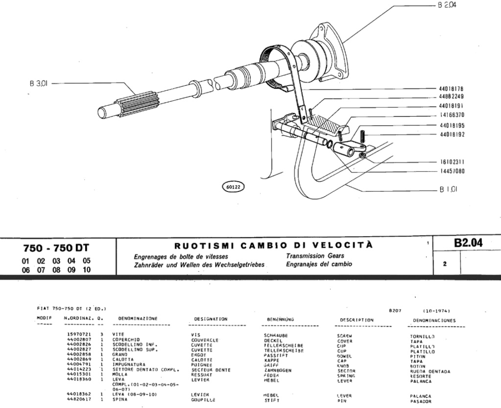

J'aimerais savoir comment se monte la biellette qui actionne le frein de boîte (cad la sangle qui vient freiner un tambour interne à la boîte). Voir planches B1.01 et B2.04 de la doc. La sangle était présente sur mon tracteur mais pas ce qui l'actionne. Je me suis fait envoyer les pièces externes par un casseur mais c'est incomplet et le montage impossible en l'état. Des photos me sauveraient. Merci

En attendant voici une illustration :
Curieux ce système, c'est sur version deux roues motrices ou DT ?
C'est en rapport avec le frein principale ou le frein à main ou la pdf ou la poulie de battage ?

Quant au tracteur c'est un deux rm. Une photo n'apporterait rien car on ne voit rien de l'extérieur sauf la sortie du levier de commande (dont je peux faire la photo), tout le reste du mécanisme est manquant. C 'est en démontant la boîte pour changer un joint que je me suis intéressé à ce frein de boîte que j'ai découvert à cette occasion. Ca n'a rien à voir avec les freins, ni le frein à main ni la pdf. C'est une sangle en acier munie d'une garniture qui vient freiner un tambour fixé sur l'arbre de boîte. J'imagine que ça doit agir comme une sorte de synchro.
Quelqu'un a t-il ça sur son tracteur, tous ne semblent pas en être équipés ?

Le frein de boite sur un 750 a du etre monté une année environ
il ne sert à rien pour la raison tres simple soit tu le règles "serré" et tu freines systématiquement la boite et il s'use tres vite
soit tu le laisses libre et il ne n'a aucune efficacité
L'idée était bonne le résultat décevant
D'autres marques ont essayé
Tout le monde est revenu aux bons vieux synchros

Merci pour le retour d'expérience (mauvaise !) sur l'utilisation du frein de boîte. Cela dit-dit, j aimerais bien sa voir comment ça se monte (voir photo jointe) maintenant que j'ai les pièces
