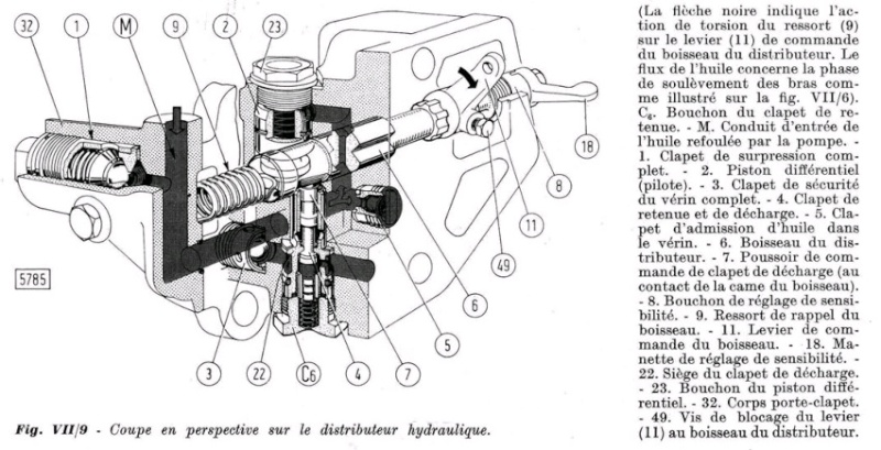

 voir impérativement le jeu dans la tringle-rie du système de commande du relevage  , car ce n'est que le boisseau qui fait fonctionné le relevage ( rep 6 )
il faut déposé tout l'ensemble du système et voir a faire un peut de recharge de pièces
car si tu regarde bien quand il ne veut plus levé tu appui plus sur le levier directement du boisseau le relevage continue a levé ( MAIS ATTENTION AU MAIN ET BRAS  pendant la manoeuvre)

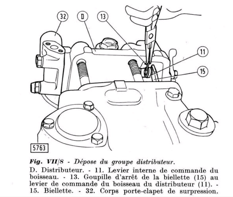

pour le dépose du distributeur il faut déposé le tuyau d'arrivé d'huile et les vis , le sortir un peut et débranché l'agrafe qui est a l'intérieur
a + Thierry

Re: Problème relevage arriere Someca 480
Image[/img]
Messages : 10153
Normalement tu dois le dégripper sans démonter
Tu devrais regarder si la bielle 1 est bien en place

J'ai un peu de mal à comprendre le principe de fonctionnement de toutes ces tringlerie qui agit sur qui et dans quel sens. (sur l'éclaté 48010.jpg l'axe de la piece 65 est il enquillé dans la pièce supportant le joint 67? le boisseau du distributeur dans quel sens tourne t-il à la levée?
