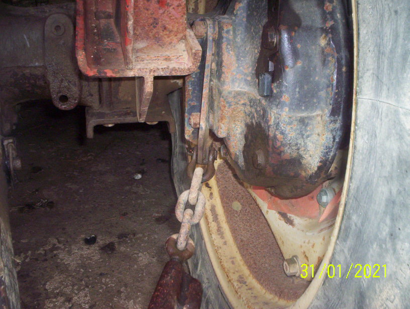

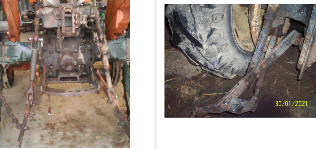

Sinon tu peux t'inspirer de ce montage  sur  mon SAME  Frutteto:
il faut  un support  bridé ( pas percé)sur le bras ( coté bout attelage) qui te ramène l'extrémité du stabilisateur au maximum vers l'intérieur. Comme ceci , tu conserves tes stabilisateurs. A voir  ( faire au plus simple et au moins coûteux).
pas facile, car j'ai un attelage de barre oscillante sur ce tracteur qui complique le montage de tendeur..
et je veux que le relevage fonctionne les tendeur, il faut rester dans l'axe..de l'endroit où est attaché le relevage sinon, ça marche pas..
Re: someca 431 R restauration
Avec ce que je t'ai montré du SAME cela ne pose pas de problème avec la barre oscillante.
Tu remplaces mes stabilisateurs coulissants par les tiens et le support que je disais de brider tu peux le boulonner le cas échéant, perçage déjà existant.

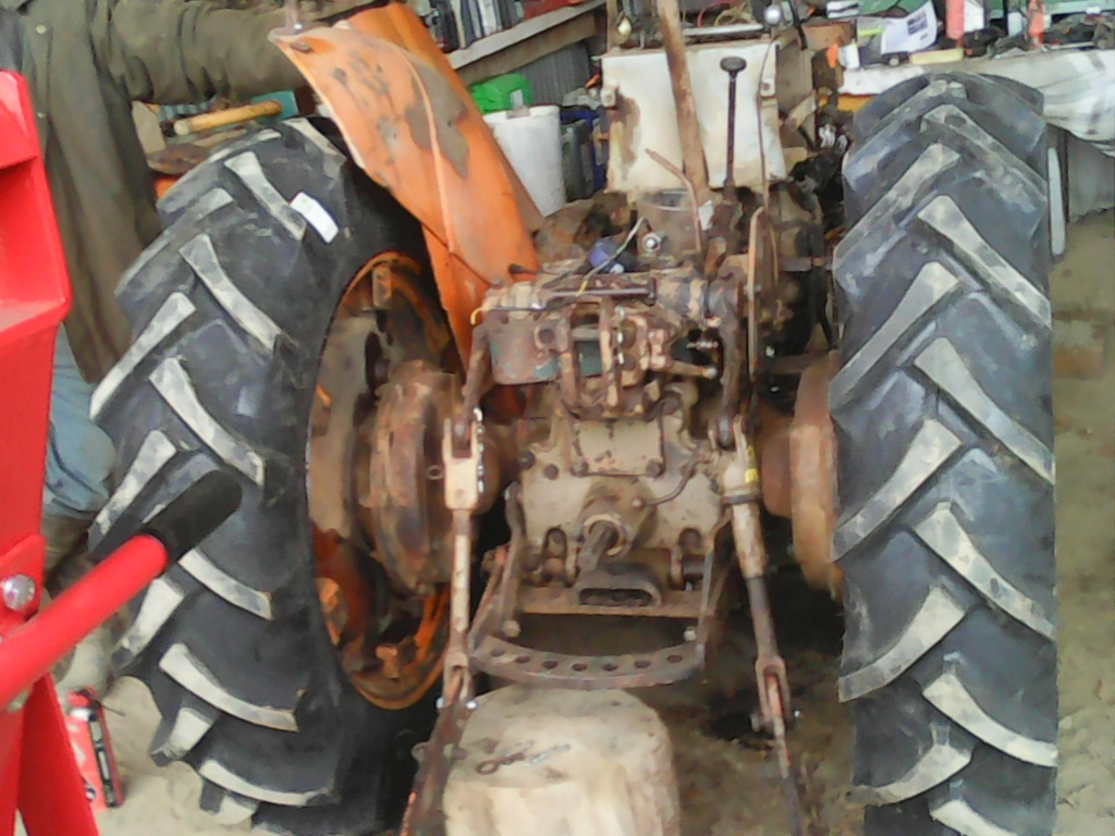

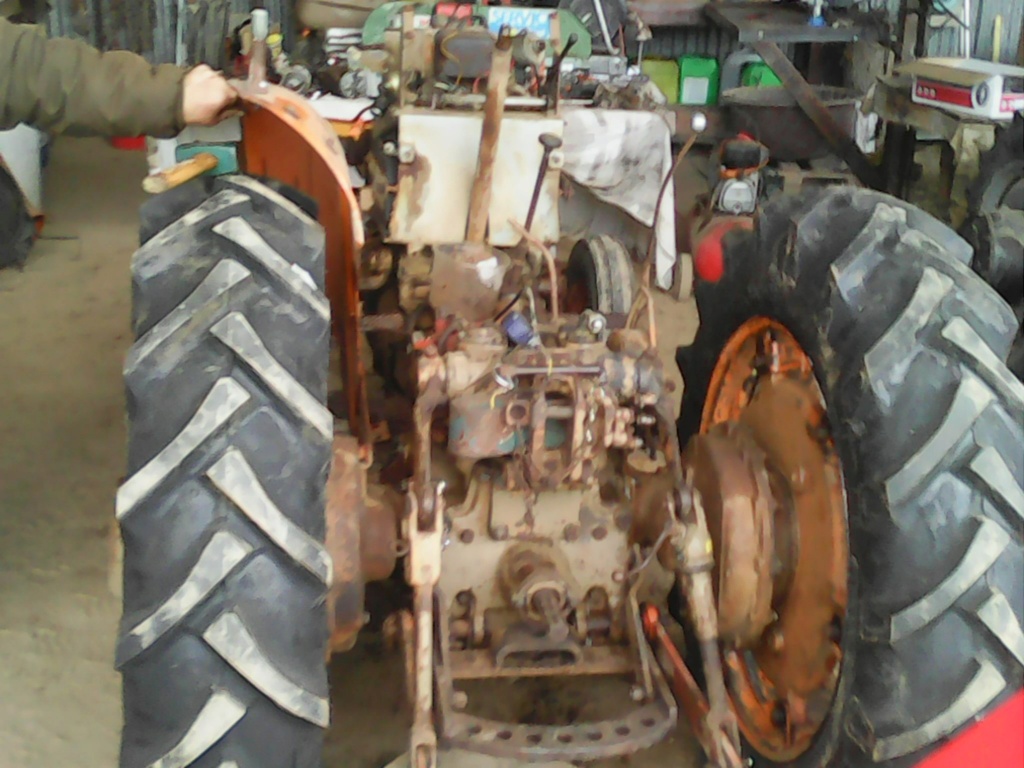

je te remets les photos, on ne peut pas s'attacher aux trompettes
il y a l'attelage de barre oscillante
Messages : 10320
comme sur les chenillards de chez SAME
Image[/img]

Salut Charles,
Excuses- moi , je n'avait pas pris la photo du nouveau montage.
il te manque les perçages taraudés sur le réducteur pour mettre celle fixation:
