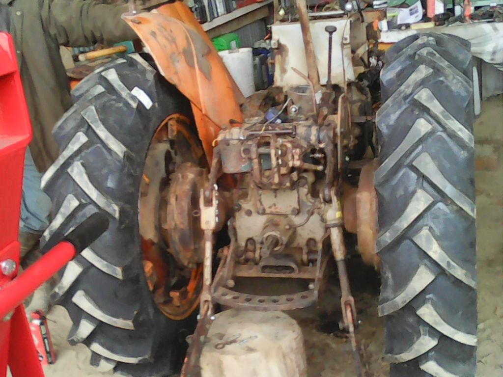

on se disait que peut être à l'époque, les peintures utilisées n'avaient pas de ral...
Image on voit bien là sur cette phot, sa couleur d'origine autour de la prise de force.., il en a pas mal je trouve ,et je laisserais bien comme ça , mais thierry, le peintre   :cheers: , veut tout refaire...
on dirait presque un kaki, genre marron tirant sur le vert....
donc, à votre avis, laquelle va se rapprocher le plus de  cette couleur...?

après, on a une autre question peu commune, et la photo ci dessus fait la référence, on ne sait pour où s'attache les tendeurs des barres de relevages, et en plus elles n'ont pas l'air d'être celles d'origines, car non courbe.
mais là, c'est plutot la peinture qui nous pose problème car on est est presque rendu, au stade peinture, après un grand dernier nettoyage karcher.
Re: someca 431 R restauration
Le plus proche par rapport à ta photo de l'arrière sur
- peinture glycéro beige David Brown -Ref 411BDB , plus claire
- peinture Jantes PORSCHE -Ref 411 BPOR - RAL 1014, plus foncée

il n'est pas certain que la peinture utilisait une ref en rai ?
pour les stabilisateurs les modèles vignerons étroits utilisaient des modèles intérieurs
je regarde si je n'ai pas un manuel de ce modèle
Messages : 10320
le 431 n'avait pas de stabilisateur bras pliés
