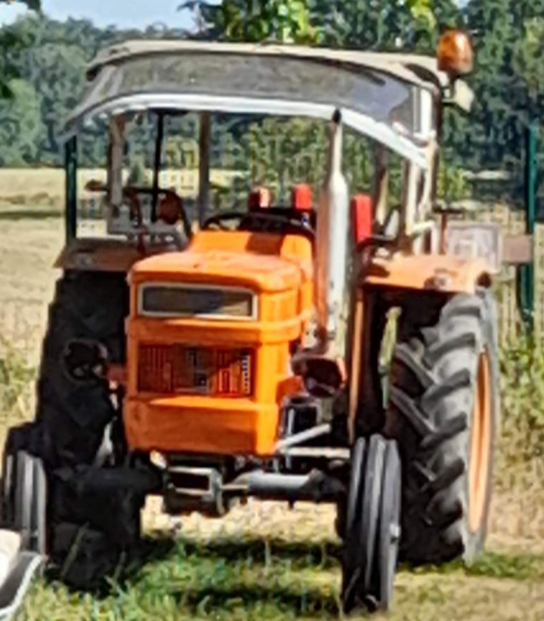

Salut,
J'ai un beau petit Someca 450N de 1976. Il a besoin de quelques retouches de peinture. Pour le jaune/brun, j'ai trouvé la référence qui va bien (LM 0238), mais je n'ai pas encore trouvé le code couleur pour le bleu/vert du moteur, boîte,pont.
Quelqu'un peut m'aider?
Merci d,avance

450 N avec cabine FRITZMEIER
pour le code couleur il faut se méfier le changement de teinte a eu lieu en 1975/76
l'idéal pour celui du moteur /boite/pont serait de prendre celui d'avant 1973

Merci pour les infos. Tu as par hasards le code couleur d'avant 1973?

Bonsoir et bienvenu avec ce beau Someca.
E n bleu il y a le ral 312 et en orange le ral 3019 la ou le ral 1203 et le minium argenté pour le pot d'échappement.

Bonsoir, le bleu semble être une autre teinte, une idée de la référence que Someca avait?

tu as aussi la teinte prete à l'emploi dans les L.I.S.A. (libres service agricole)
il faudrait prendre celle du SOMECA 550
