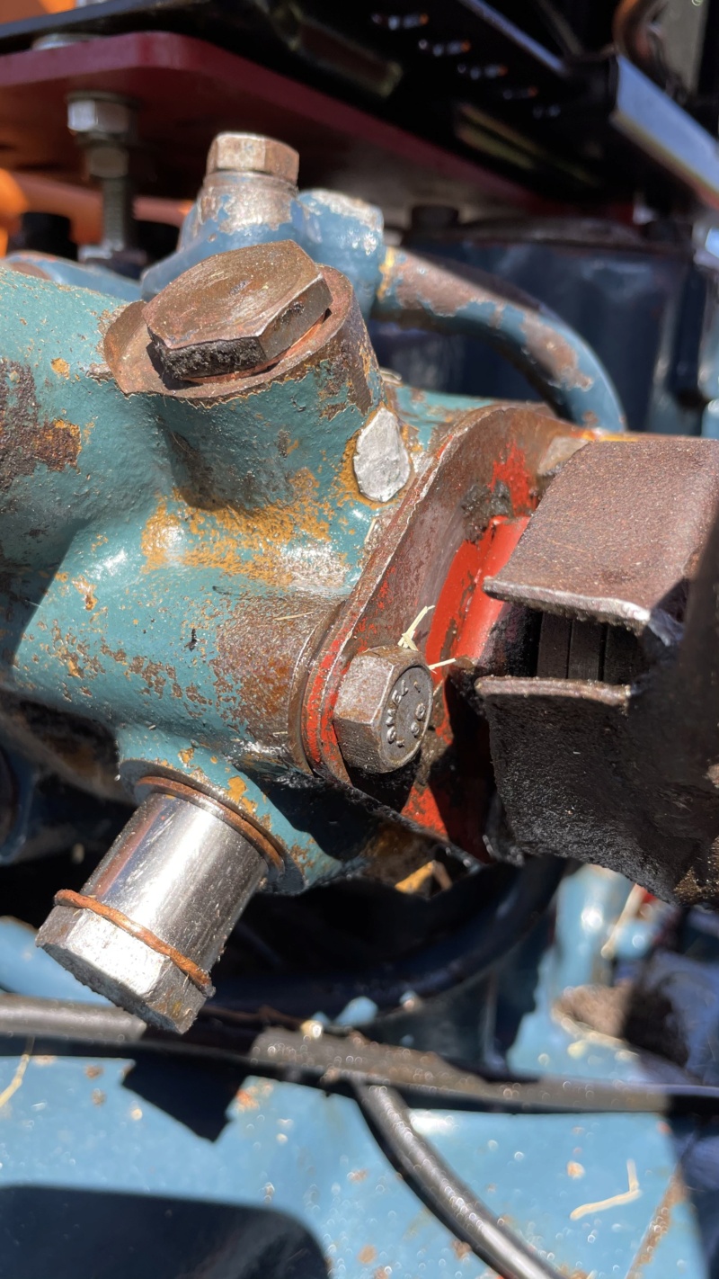

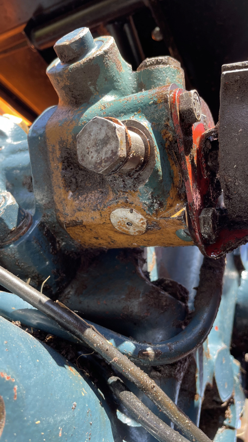

Je devrais comprendre et rendre opérationnel le distributeur hydraulique, qu’au passage je crois qu’il fuit ou qu’il a été bricolé.

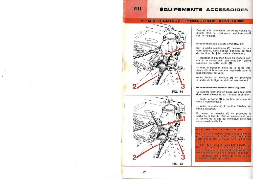

il te reste à mettre un tuyau ou un flexible
par contre le bouchon que tu vas enlever au 1 tu le mets sur le 2
pour l'huile de boite/pont/relevage = toujours au E du solevatore de la jauge

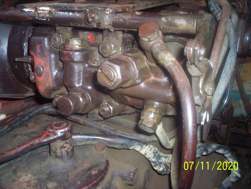

Bonjour Max,
Pour la prise hydraulique , c'est dessous le distributeur. Moi j'ai le retour dessus  .Le cas échéant en ajoutant un boisseau dessus, je peux le mettre en double effet.
Cette remorque est bien car elle a le freinage hydraulique, mais toi tu n'as pas la prise( à rajouter donc).

jean claude 2320 a écrit :Bonjour Max,
hello jean claude
si je comprend bien : sur ta photo tu as un conduit/tuyau rigide en place qui va a une prise rapide sur l’arrière du tracteur
ce montage permet d'avoir un seul flexible : de la prise à la remorque :scratch:
pour les freins je vais creuser je n'ai pas (tout) compris... :study:

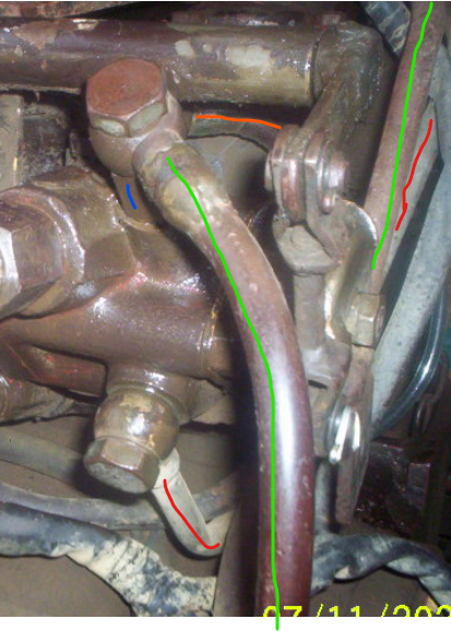

En orange :alimentation du distributeur depuis la pompe
en rouge :alimentation de la prise  pour lever  et descendre la benne
en vert: retour  quand l'appareil attelé a 2 flexibles (simple effet)Nota: le retour tu peux le faire ailleurs.
en bleu: boisseau à changer pour mettre en double effet. Non concerné.
Pour le frein hydraulique de remorque, il existe un autre distributeur avec prise à visser ( non obligatoire pour tracteur de moins de 60 ch.).
